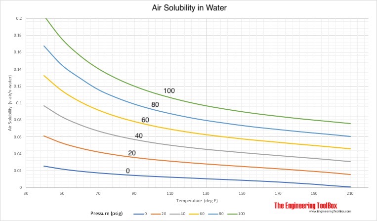

Solubility of Air in Water
Solubility of air in water - expressed as ratio of absorbed air volume to water volume:
Temperature
(oF)
Solubility (vair/vwater)
Gauge Pressure (psig)
020406080100
40 0.0258 0.0613 0.0967 0.1321 0.1676 0.2030
50 0.0223 0.0529 0.0836 0.1143 0.1449 0.1756
60 0.0197 0.0469 0.0742 0.1014 0.1296 0.1559
70 0.0177 0.0423 0.0669 0.0916 0.1162 0.1408
80 0.0161 0.0387 0.0614 0.0840 0.1067 0.1293
90 0.0147 0.0358 0.0569 0.0780 0.0990 0.1201
100 0.0136 0.0334 0.0532 0.0730 0.0928 0.1126
110 0.0126 0.0314 0.0501 0.0689 0.0877 0.1065
120 0.0117 0.0296 0.0475 0.0654 0.0833 0.1012
130 0.0107 0.0280 0.0452 0.0624 0.0796 0.0968
140 0.0098 0.0265 0.0432 0.0598 0.0765 0.0931
150 0.0089 0.0251 0.0413 0.0574 0.0736 0.0898
160 0.0079 0.0237 0.0395 0.0553 0.0711 0.0869
170 0.0068 0.0223 0.0378 0.0534 0.0689 0.0844
180 0.0055 0.0208 0.0361 0.0514 0.0667 0.0820
190 0.0041 0.0192 0.0344 0.0496 0.0647 0.0799
200 0.0024 0.0175 0.0326 0.0477 0.0628 0.0779
210 0.0004 0.0155 0.0306 0.0457 0.0607 0.0758
Air solublility in water - psig vs. fahrenheit

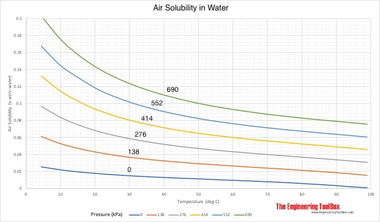

Air solublility in water - kPa vs. celsius

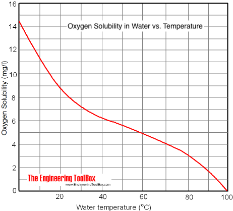

Dissolved Oxygen in Fresh Water
oxygen solubility in fresh water
